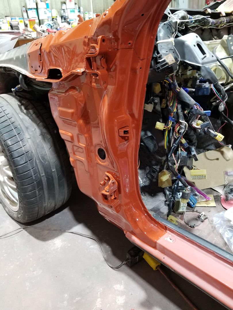

Dorman 38473 past perfect. Hier is een gids:
-Slijp de bovenkant van een van de fabriekspennen af en sla deze eruit met een centerpons. Gebruik vervolgens een bout of centerpons met een diameter van 10 mm om de oude bussen eruit te drijven (de flens breekt gewoon af, ze zijn broos).
-Reinig de oude scharnieren, ik heb ze gestraald
-Boor de busgaten uit van 10 mm naar 11 mm, een 27/64 met een beetje ruimen met een vijl werkt prima. Schuin de gatenrand af om het inbrengen van de bus te vergemakkelijken
-Sla de nieuwe bussen voorzichtig in totdat ze gelijk liggen, zorg ervoor dat de pen zo is uitgelijnd dat deze helemaal doorpast. Het zal krap zijn, dat is oké
-Nu is de beste tijd om de scharnieren te schilderen. Gebruik na het drogen van de verf wat verdunner om deze van het oppervlak en de ID van de bussen te reinigen
-Plaats de pennen van boven naar beneden terug om ze weer in elkaar te zetten. Zie de afbeelding hierboven als referentie om alles correct uit te lijnen (de scharnieren aan de passagierszijde zouden een spiegelbeeld zijn van de afgebeelde bestuurderszijde). Er is wat hameren nodig om de kop gelijk te krijgen
-Plaats de moeren terug en draai ze vast totdat het scharnier matig gemakkelijk kan draaien, je wilt niet dat het veel vastloopt, maar je wilt het ook niet los
-Plaats de deur terug en lijn deze uit, de bussen zijn zelf smerend
